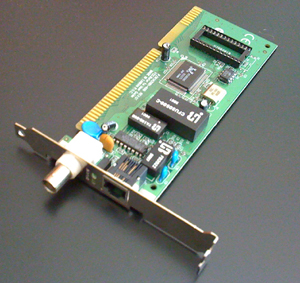

salut,
ce genre de carte pourrait être la soluce maintenant a savoir si c'est compatible avec ta tour .

Merci encore pour ta réponse mais donc le pc en ms-DOS a un lecteur disquette j'ai acheté des disquettes mais il ne veut pas copier les fichier word dessus ça me met un message d'erreur,pourtant le lecteur disquette est bien reconnu..bref il n'y a pas de port PCI sur la carte mère que de sports isa....il n'y a pas de carte reseau non plus...un ami m'a conseillé d'essayer de trouver une carte reseau en isa et avec un switch de relier les 2 pc ensembles pour faire transiter les données par le reseau....qu'en penses-tu?sinon je ne vois vraiment aucune solution....merci.

Merci encore pour ta réponse mais donc le pc en ms-DOS a un lecteur disquette j'ai acheté des disquettes mais il ne veut pas copier les fichier word dessus ça me met un message d'erreur,pourtant le lecteur disquette est bien reconnu..bref il n'y a pas de port PCI sur la carte mère que de sports isa....il n'y a pas de carte reseau non plus...un ami m'a conseillé d'essayer de trouver une carte reseau en isa et avec un switch de relier les 2 pc ensembles pour faire transiter les données par le reseau....qu'en penses-tu?sinon je ne vois vraiment aucune solution....merci.est-ce que le PC de 1992 a une connexion internet car tu pourrais passer par : teamviewer

le Pc n'a pas de carte réseau, il n'y a pas de port PCI que des ports ISA,il n'y a pas de ports USB.

est-ce que le fait de trouver une carte reseau rj45 en ISA, de brancher un switch et de le relier au nouveau pc équipe de windows 7 pourrait permettre de faire transiter les données en réseau local?

Oui tu peu le mettre en réseau !
c'est normal que ontrack ne trouve rien !
les fichier son valide !
pour le mettre en réseau il te faudra beaucoup de temps la dernière fois que j'ai fait une config avec Ms-dos windows 3.11 cela ma pris une soiré !
