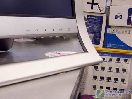

Il me semble que les commandes de l'écran sont sensitives (capteurs inductifs), n'est-ce pas ?
Peut-être qu'avec l'âge les contacteurs sont trop proches et font des contacts non désirés, tout seul (sous l'effet de la dilatation thermique générée par l'écran), et c'est donc vu comme un doigt (ou du métal).
Sinon, cela peut être tout simplement dû à un condensateur qui fatigue suffisamment pour faire déconner l'oscillateur interne des capteurs inductifs.

Bonjour, d'abord merci de votre réponse
les commandes de l'écran sont des boutons, non tactiles, si c'est ce que vous demandez; il faut appuyer dessus pour les faire marcher.
le problème c'est que cette fenêtre intempestive, je ne l'ai jamais vue avant et quand j'appuie sur les boutons de l'écran ça n'est pas cette fenêtre qui s'affiche
comment régler le problème?
HELP!!!

C'est bien un menu issu de l'OSD.
Je pense que pour un écran de 2005 il s'agit certainement de son électronique qui fatigue.
OU...
D'après cette documentation de SONY, en page 6, il faut recevoir un signal vidéo ET maintenir la touche « MENU » appuyée pendant au moins 5 secondes pour afficher ce menu.
Alors, vérifie qu'il n'y a rien qui appuie sur cette touche, sinon je pense que le bouton est mort et provoque des contacts.
A moins de s'improviser McGyver (Dieu du Honteux Bidouillage ©), ça sent le changement d'écran pour si peu.

snif snif c'est la réponse que je craignais... effectivement rien ne touche ce bouton, il est sans doute mort...
c'est trop nul mon écran me convient à part ça! greumf... je ne me risquerai pas à jouer les macgyver, j'ai bien peur de me prendre un coup de jus ou de faire péter l'instal électrique de la maison...
bon ben merci en tout cas, si quelqu'un a une autre piste je suis preneuse mais je pense que Sylvain37 a vu juste...
