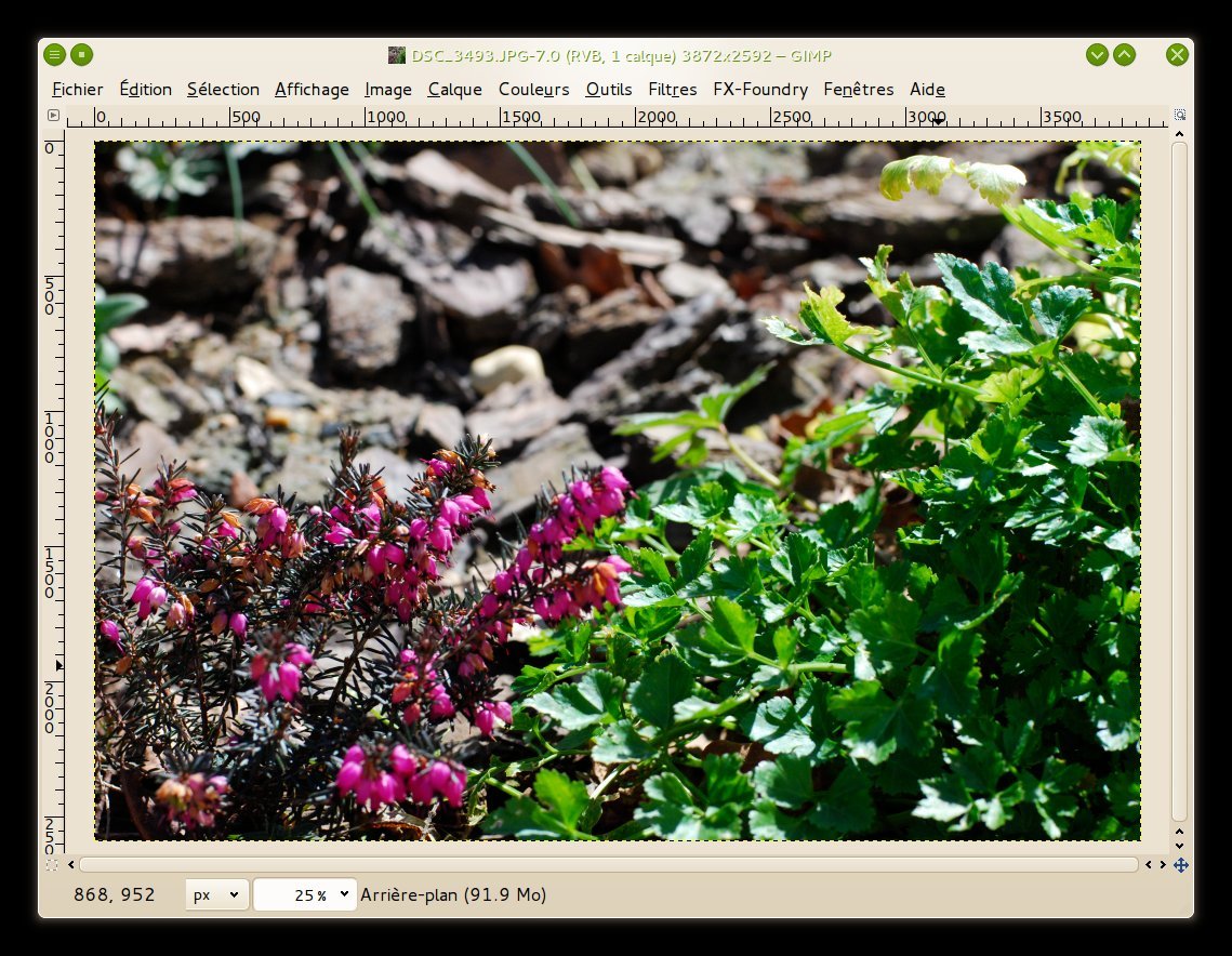

1 - Commençons par ouvrir la photo dans le logiciel de retouche :

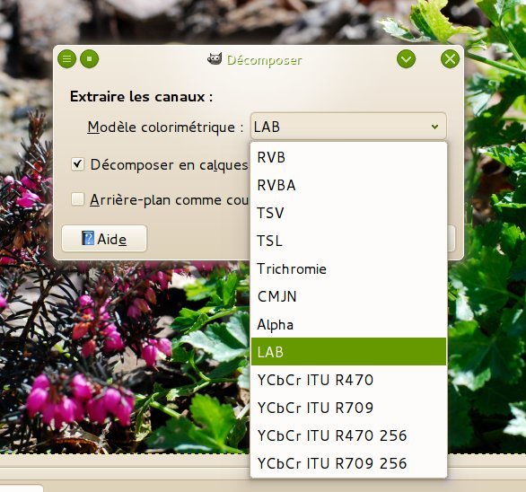

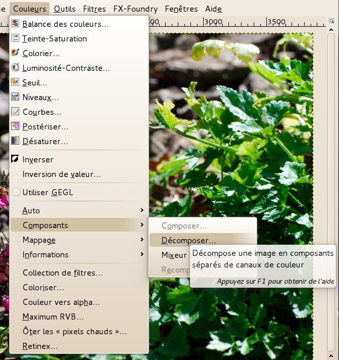

2 - Ensuite , on décompose en espace de couleur L*a*b*
Menu Couleur->Composant->Décomposer :

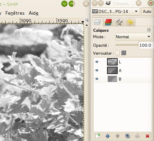

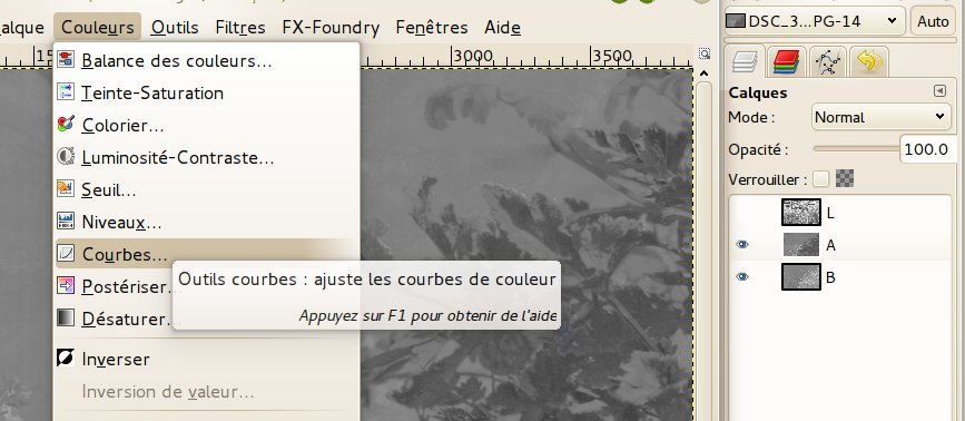

3 - On obtient trois calques représentant chacun une composante.
NOTA : Chaque couche est codé sur 8 bit en échel de gris (noir -> 0 ; blanc -> 1). La couche L concerne la luminance, il est recomandé de n'appliquer les filtres de renforcement que sur cette couche (et non sur l'image complète).
Les couches a et b sont celles sur lesquelles nous allons travailler (la visibilité de la première étant décoché)

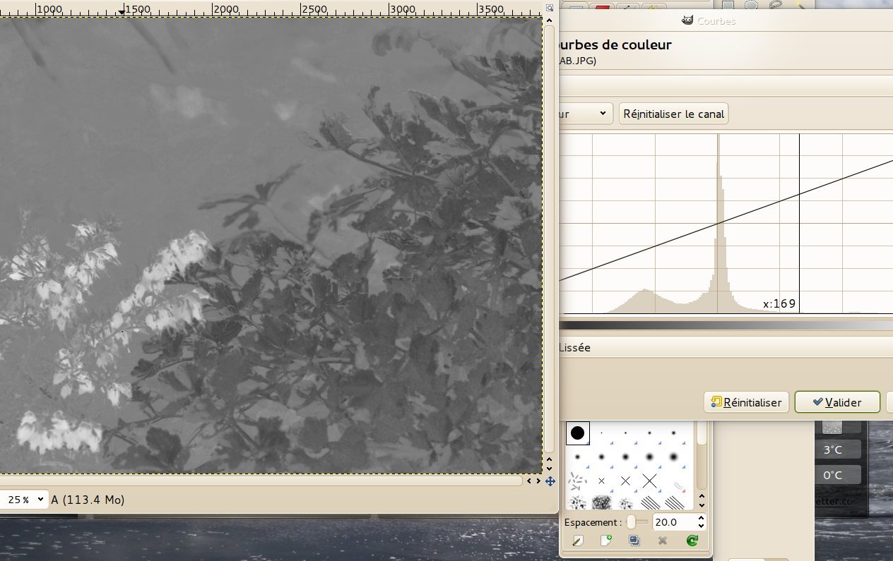

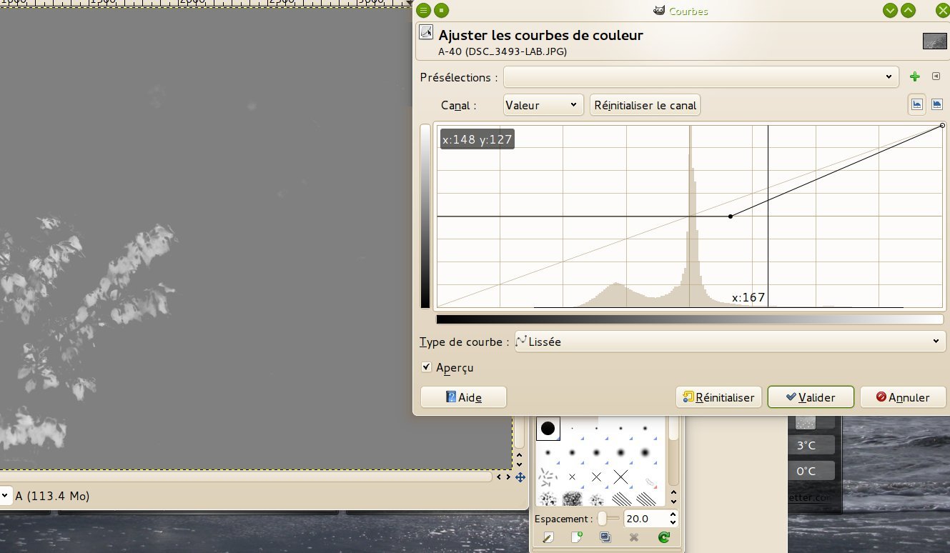

4 - Ajustement des courbes de la couche a
On sélectionne la couche a et on utilise l'outil courbes pour mettre toutes les valeurs sauf celles des petites fleurs à 50% (127 ici)
J'utilise l'outil courbes ici car la teinte des fleurs est bien distincte des autre et ressort bien.
On peut utiliser n'importe quel autre outil ; en effet tout ce qui est gris à 50% sur les couches a* et b* sera de-saturé.
Avec la pipette, on peut balayer l'image pour voir à quelles valeurs se situent les zones à conserver (ici 169).
Écrétage des valeurs couche a

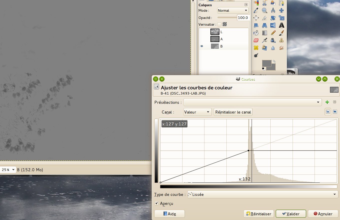

5 - Pareil sur la couche b
NB : on peut corriger les petites imperfections à la main avec un outil comme la gomme (remplir les zones effacées avec du gris 50%) ou le crayon :

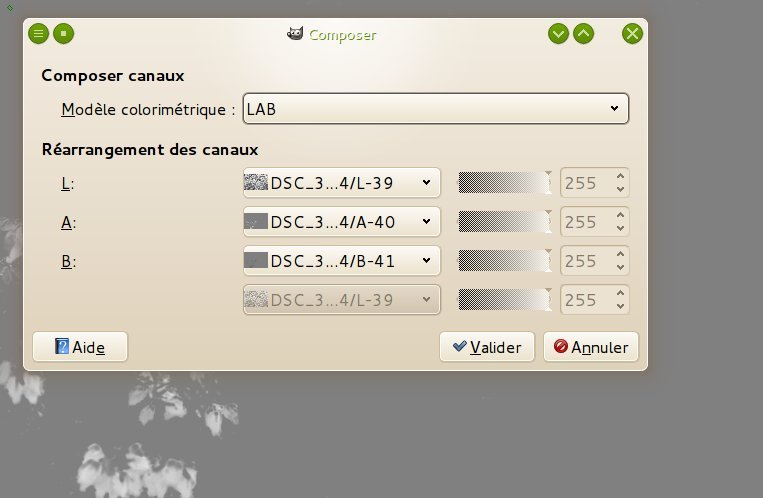

6 - Il ne reste plus qu'a recomposer l'image :
Menu Couleur->Composant->Composer... :

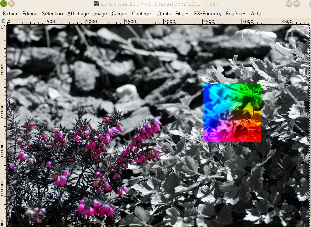

7 - Et voila le résultat :
Toute modification des couches a et b change la couleur (cf le carré avec dégradé horizontal en a et vertical en b).
