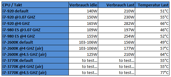

Bon bah voilà, les premiers test sont en ligne, ivy s'overclocke bien mais prend presque 15 à 20° de plus qu'un 2600K à même fréquence.
Presque 100° avec un H100 à 4.8GHz
http://www.tweaktown.com/articles/4621/intel_ivy_bridge...

Un test allemand linké sur hfr qui a été retiré par la suite datant de ce matin montrait les mêmes résultats voir pire.
Quelqu'un a sauvé çà http://www.awardfabrik.de/images/stories/intel_ivybdrid...
