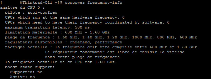

Je ne sais pas quelle distribution linux tu as mais tu as aussi des programmes comme cpufreq ou cpupower qui peuvent te donner les infos concernant les fréquences possibles pour ton processeur mais aussi pour vérifier quel "Governor" (régulateur) est utilisé pour la gestion de la fréquence.
Voici un exemple de ce que tu peux avoir :
