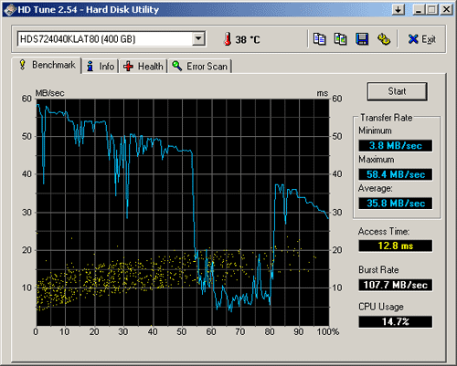

Véritable petit intégré de surveillance de vos Disques durs, HD Tune est le genre de logiciel discret et terriblement efficace. Il exploite les fonctions S.M.A.R.T. intégrées à tous les disques durs pour nous renseigner sur l'état de santé dudit périphérique afin, entre autres, de prévenir d'éventuelles défaillances.
HD Tune ne s'arrête toutefois pas là puisqu'il est capable de surveiller en temps réel la température de chacun des disques durs et qu'il intègre un module de mesure des performances tout à fait convaincant. Un outil comparable au "Scandisk" de Windows est également de la partie et même s'il ne permet aucune réparation, il s'avère relativement rapide même sur les disques de très grande capacité. Enfin et contrairement à de nombreux autres logiciels du genre, HD Tune reconnaît la majorité des contrôleur RAID pour n'oublier aucun disque dur de votre machine.
Une fois le test effectué, poste le ici.
Télécharge aussi Crystal Disc Info, et donne nous l'état de ton disque dur (screenshot aussi).

HD Tune: HDT722516DLAT80 Health
ID Current Worst ThresholdData Status
(01) Raw Read Error Rate 100 100 16 0 Ok
(02) Throughput Performance 100 100 50 0 Ok
(03) Spin Up Time 180 180 24 12255433 Ok
(04) Start/Stop Count 100 100 0 494 Ok
(05) Reallocated Sector Count 100 100 5 0 Ok
(07) Seek Error Rate 100 100 67 0 Ok
(08) Seek Time Performance 100 100 20 0 Ok
(09) Power On Hours Count 100 100 0 5552 Ok
(0A) Spin Retry Count 100 100 60 0 Ok
(0C) Power Cycle Count 100 100 0 443 Ok
(C0) Power Off Retract Count 100 100 50 695 Ok
(C1) Load Cycle Count 100 100 50 695 Ok
(C2) Temperature 161 161 0 655394 Ok
(C4) Reallocated Event Count 100 100 0 0 Ok
(C5) Current Pending Sector 100 100 0 0 Ok
(C6) Offline Uncorrectable 100 100 0 0 Ok
(C7) Ultra DMA CRC Error Count 200 200 0 0 Ok
Power On Time : 5552
Health Status : Ok
Health Status : Ok
HD Tune: HDT722516DLAT80 Information
Firmware version : V43OA96A
Serial number : VD0E1GTEFUU54R
Capacity : 153.4 GB (~164.7 GB)
Buffer size : 7858688 bytes
Standard : ATA/ATAPI-0
Supported mode : UDMA Mode 6 (Ultra ATA/133)
Current mode : UDMA Mode 6 (Ultra ATA/133)
S.M.A.R.T : yes
48-bit Address : yes
Read Look-Ahead : yes
Write Cache : yes
Host Protected Area : yes
Device Configuration Overlay : yes
Automatic Acoustic Management: yes
Power Management : yes
Advanced Power Management : yes
Power-up in Standby : yes
Security Mode : yes
Firmware Upgradable : yes
Partition : 1
Drive letter : G:\
Label :
Capacity : 157057 MB
Usage : 0.00%
Type : NTFS
Bootable : No
S.M.A.R.T : yes
Write Cache : yes
Security Mode : yes
Partition : 1
Drive letter : G:\
Label :
Usage : 0.00%
Type : NTFS
Bootable : No
