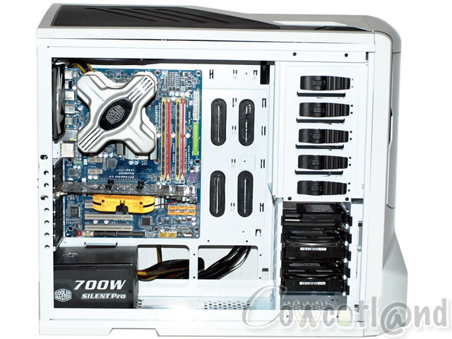

Ton choix est-il arrêté sur le boitier NZXT Phantom Blanc ?

OK pour le Phantom - Ma Première proposition à retenir. Il me plaît beaucoup également. Je songe à remplacer mon boitier actuel par ce modèle aussi
Oui il est vraiment beau et ira parfaitement la ou je souhaiterai le mettre

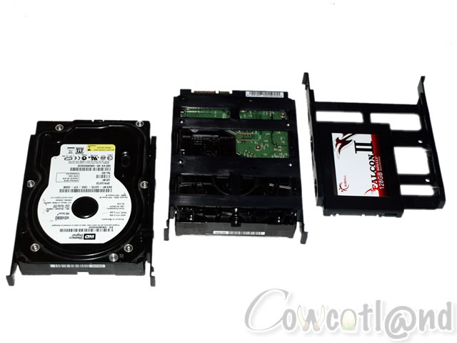

Par contre, je voulais savoir ce que sais un SSD ? Sa ce place comme un disque dur interne ?

http://www.youtube.com/watch?v=4M_5pyYEflAPour le SSD, cela se place comme un disque dur.
Tu utiliseras le SSD comme disque système. Ton système sera bien plus réactif et bien plus rapide
Ne pas oublier d'optimiser ensuite ton SSD : http://www.bhmag.fr/tests-dossiers/optimiser-son-ssd-68...

Ok pour l'adaptateur SSD, pour le montage du PC, je reviendrai surement ici si j'ai un soucis
