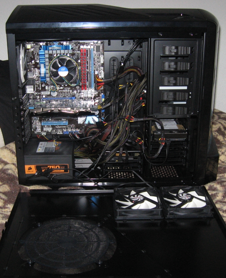

EDIT : configuration finale
boitier NZXT phantom noir
corsair CMPSU-750TX
carte mère ASUS P7P55D-E
processeur intel core I5 760
ventilateur CM hyper 212 plus
carte graphique gigabyte GeForce GTX 460 1Go
mémoire Gskill 2x2Go ripjaws PC12800 cas 9
disque dur 1To samsung spinpoint F3
disque dur SSD 64Go crucial C300
graveur DVD NEC AD-7241S
lecteur de cartes mémoires en façade
adaptateur 5" vers 3.5"
adaptateur 3.5" vers 2.5"

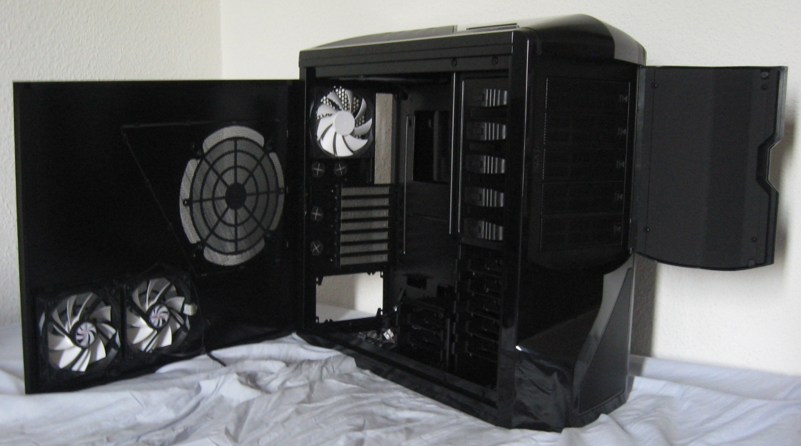

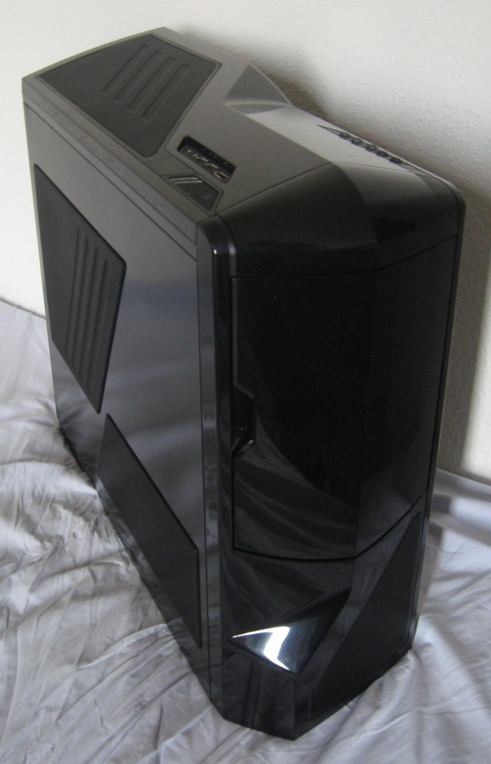

pour le boitier, ce sera soit le CM 690 II light, soit le NZXT phantom
j'ai fais une estimation avec le NZXT phantom, pour les prix j'ai regardé sur 2 sites
alimentation silverpower SP-SS500
carte graphique gigabyte Gforce GTX 460
mémoire Gskill 2x2Go PC10600 cas 9
graveur DVD sony AD-7241S
lecteur en façade multifonction
1000€ à quelques € prés, sans les frais de port
vu que je n'ai encore rien commandé, je peux voir pour la radeon HD 6850

je vais rester sur la GTX 460 alors
j'ai regardé les dimensions des 2 boitiers, le NZXT est un peu plus grand mais ça va
j'ai pas encore choisi la couleur, j'aime bien les 3

Demande à tes proche mais moi je dirai que sa dépend du reste de la piece :
Phantom blanc => plus "in" et "design"
Phantom rouge => plus "fun" "gamer"
Phantom noir => plus "sobre" "passe partout" tout en restant "nerveux"
Mais après c'est un avis Très subjectif, demande plutôt au gens qui veront souvent le pc genre la copine/femme, des potes, familles etc...
Sinon, au vue du test du comptoir du hardware, la gtx 460 est bien meilleure que les 6800 en général, et selon cowcotland et pas mal d'autre site, les gtx 460 1Go "référence" vont passer à 170€, du coup en attendant ptet un peu tu pourrais prendre un modèle hawk ou faire des économie, mais dans le cas contraire c'po bien grave
PS/EDIT: moi aussi je mettrai du temps à choisir entre les 3, mais étant fan de SF et de jeux genre mass effect (space opéra quoi) j'ai une préférence pour la rouge et la noire

j'ai quasiment terminé le montage
boitier vide
http://nsm05.casimages.com/img/2010/12/08/1012080930151...
boitier plein

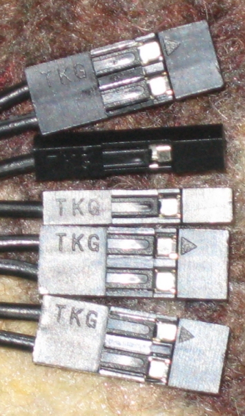

mais il me manque un truc à brancher, les boutons et les LED du boitier
je sais où est la masse sur la carte mère, mais pas sur les prises à 2 pins
http://nsm05.casimages.com/img/2010/12/08/1012080930161...
est ce vous savez me dire de quel coté est la masse juste avec cette photo
sinon est ce que je peux brancher les prises sans risquer de griller quelque chose
