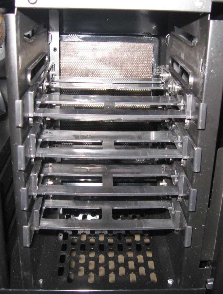

la zone des emplacements 3.5"
http://nsm05.casimages.com/img/2010/12/07/1012071209001...

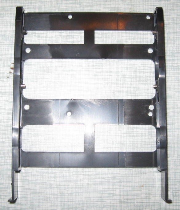

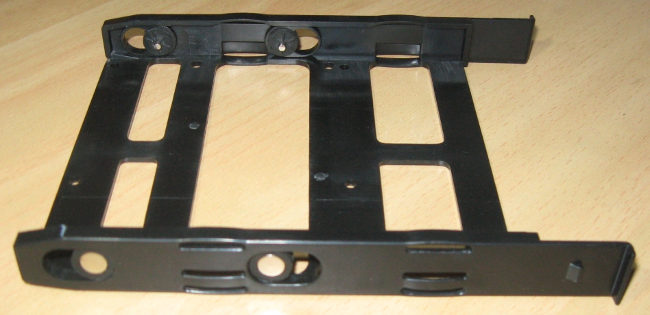

un rack tout seul
http://nsm05.casimages.com/img/2010/12/07/1012071209011...
http://nsm05.casimages.com/img/2010/12/08/1012080930161...

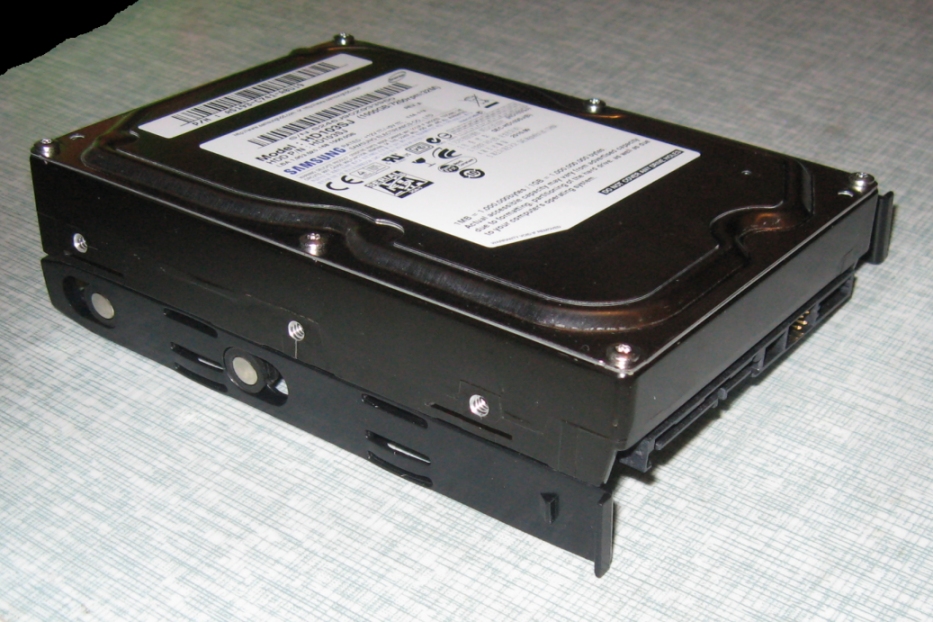

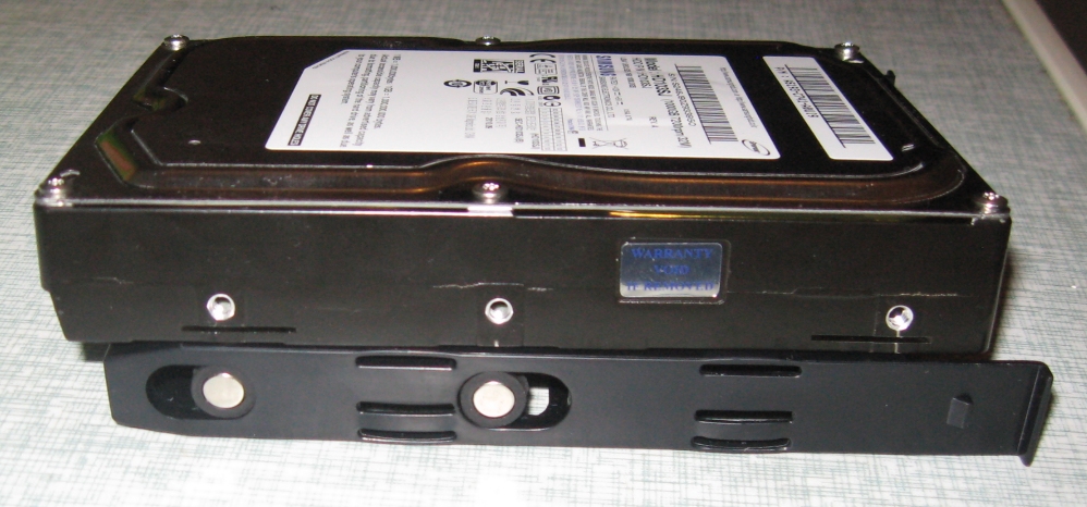

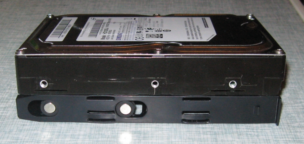

le problème est de fixer un composant sur ces racks

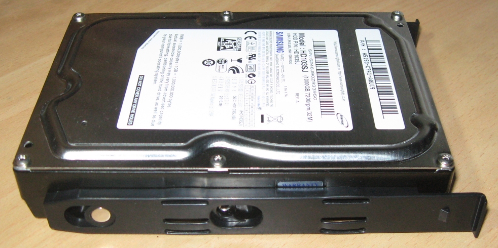

j'ai un HDD et un SSD à installer sur des emplacements 3.5"
le HDD je peux le monter, les trous tombent en face de ce qui remplace les vis
mais il se retrouve à l'envers une fois dans le boitier
je ne peux pas l'installer dans le bon sens, les trous ne tombent pas en face

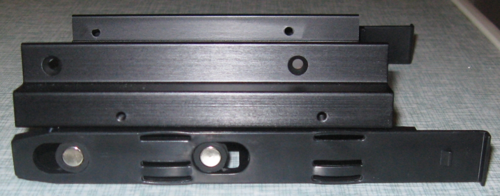

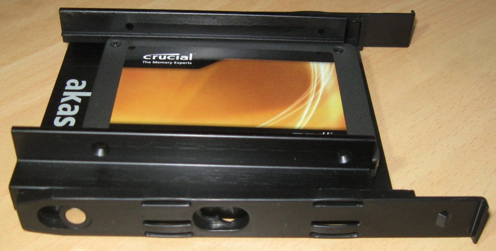

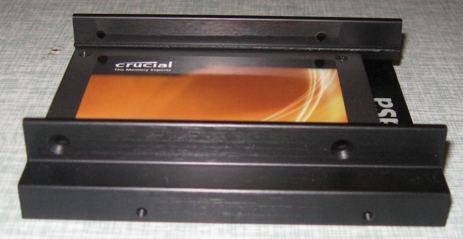

le SSD monté sur un adaptateur 3.5" vers 2.5"
même problème pour le SSD
http://nsm05.casimages.com/img/2010/12/07/1012071209021...
je ne peux pas monter mes composants sur 4 fixations, mais je peux les monter sur 2 fixations
revenons sur le rack
il y a 4 petites pièces qui remplacent les vis
ce sont comme des vis sans filetage, composé de métal et de caoutchouc
je les appellerai les vis2 pour la suite du post

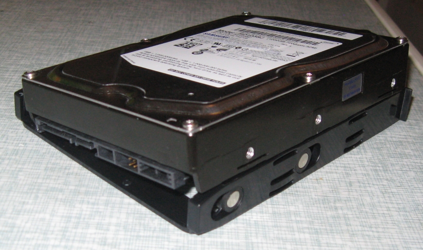

les vis2 sont facilement démontables, je peux en enlever 2 et monter mes composants

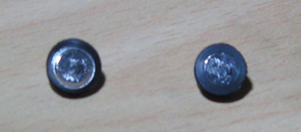

point important, la vis2 a un petit défaut auquel il faut faire attention
le morceau de caoutchouc a tendance à s'enlever de son emplacement, il se remet assez facilement
sur l'image suivante, à gauche c'est pas bon, à droite c'est bon
http://nsm05.casimages.com/img/2010/12/08/1012080930171...
si le rack est vide, aucune importance
si le rack contient un composant, ne le montez pas si la vis2 est comme celle de gauche
car la vis2 risque de se coincer pendant le montage du rack dans le boitier
ça m'est arrivé, j'ai du forcer le rack pour l'enlever, du coup il a fini à la poubelle
donc vérifiez les vis2 avant de monter le rack dans le boitier
les composants sont montés sur 2 fixations
si vous ne déplacez jamais le pc, aucune importance
si vous le déplacez occasionnellement, il vaut peut être mieux fixer complètement les composants
avec ce que j'ai sous la main, je suggère du scotch marron
un petit bout de chaque coté pour éviter que les composants pivotent
