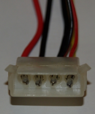

olibelle01 a dit :
Par contre il me reste 4 broches a l'arrière du molex branché sur le molex de l'alim.Le ventilo est branché par 2 fils (rouge et noire) sur le molex.
Donc il me reste 4 broches...
Je n'ai rien compris...
Tu peux être plus précis.
Si tu veux dire qu'il te reste des connecteurs molex de libre provenant de ton alimentation. Si c'est le cas, c'est normal, tu ne branches pas forcément tout : si tu n'as rien de plus à alimenter, notamment.
Le ventilo a deux fils car il prends le 12V provenant de l'alim (une prise molex transporte du 12V (fil jaune normalement) et du 5V (fil rouge normalement)). En gros, le fil rouge de ton ventilo doit correspondre au fil jaune de la prise qui provient de ton alimentation (sauf s'il est sous-volté auquel cas tu peux avoir le fil rouge sur le bouton fil rouge
