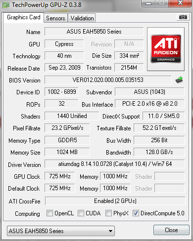

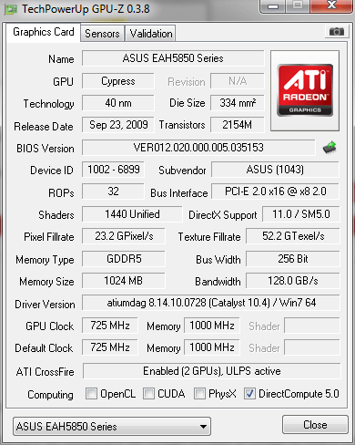

-Gpuz m'indique que le crossfire est bien actif, mais que la deuxième cartes est en mode "UPLS", c'est à dire inactive et qu'elle se met en marche lors de l'éxecution d'une application 3D.
Je pense que ce mode UPLS empêche mes 2 cartes de fonctionner correctemment? J'ai constater aussi que ma deuxième carte ne fonctionne pas forcément à font en fréquence lorsque j'utilise une application 3D
