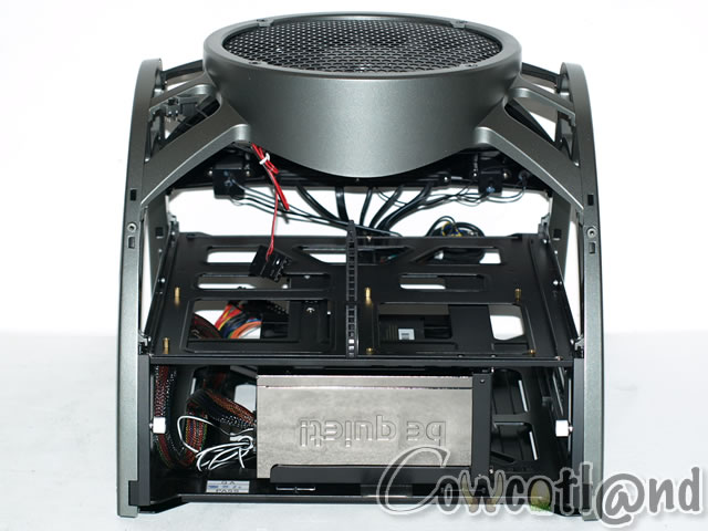

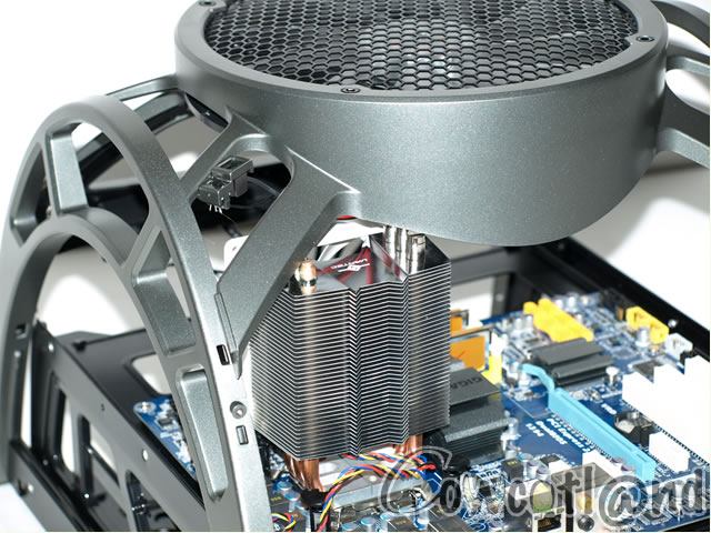

Il est nécessaire de dévisser cette armature, afin de gagner 1 ou 2 cm et donc pouvoir faire coulisser le plateau correctement jusqu'à sa position finale. Il est impératif d'utiliser un ventirad de type horizontal ou alors de limiter ses envies. Dommage car une solution passive imposante telle qu’un Z600 aurait été intéressante dans ce type de boitier. Sachez aussi qu'il est possible de retirer entièrement la partie supérieure pour, par exemple, installer un ventirad une fois la carte mère en place.>> http://www.cowcotland.com/articles/341-4/test-boitier-a...
On voit ici clairement le blocage dû à la structure.
