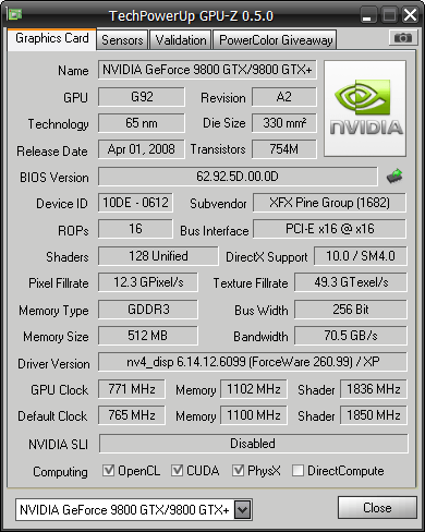

Voici les valeurs dans GPU-Z avant que l'écran ne se fige:
Core clock: 771.4 MHz Memory used: 379 Mb
Memory clock: 1101.6 MHz GPU load: 62%
Shader clock: 1836 MHz Fan speed: 76%
Température: 63 °C

Voilà le screen, les infos qui y figurent sont d'origines la carte est overclocké de base si je me trompe pas, je n'ai rien modifier.
