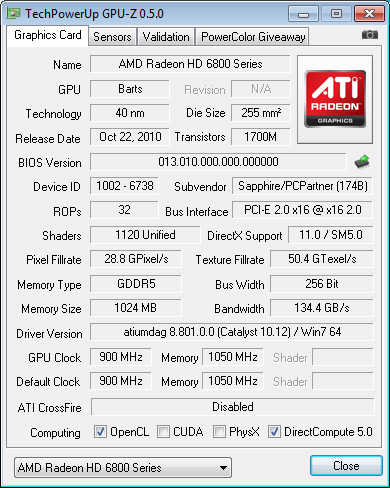

thor37230 a dit :
les 2 cobnnecteur pci-e 6 broches sont bien connectés?peux-tu nous faire un screenshot de l'onglet Sensors dans GPU-Z.
sinon, si vraiment elle a un problème, fait un échange contre la MSI Twin Frozr II
http://img.rueducommerce.fr/composant/images/produits/xl/MSI-R6870-TWIN-FROZR-II.jpg
Oui que je m'en souvienne.
le screen me parait bon.
