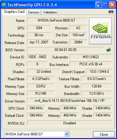

Hum.. surchaffe carte graphique? Je sais pas . GPU-Z je connais pas , c'est quoi ? Sais-tu ou me le procurer ?
