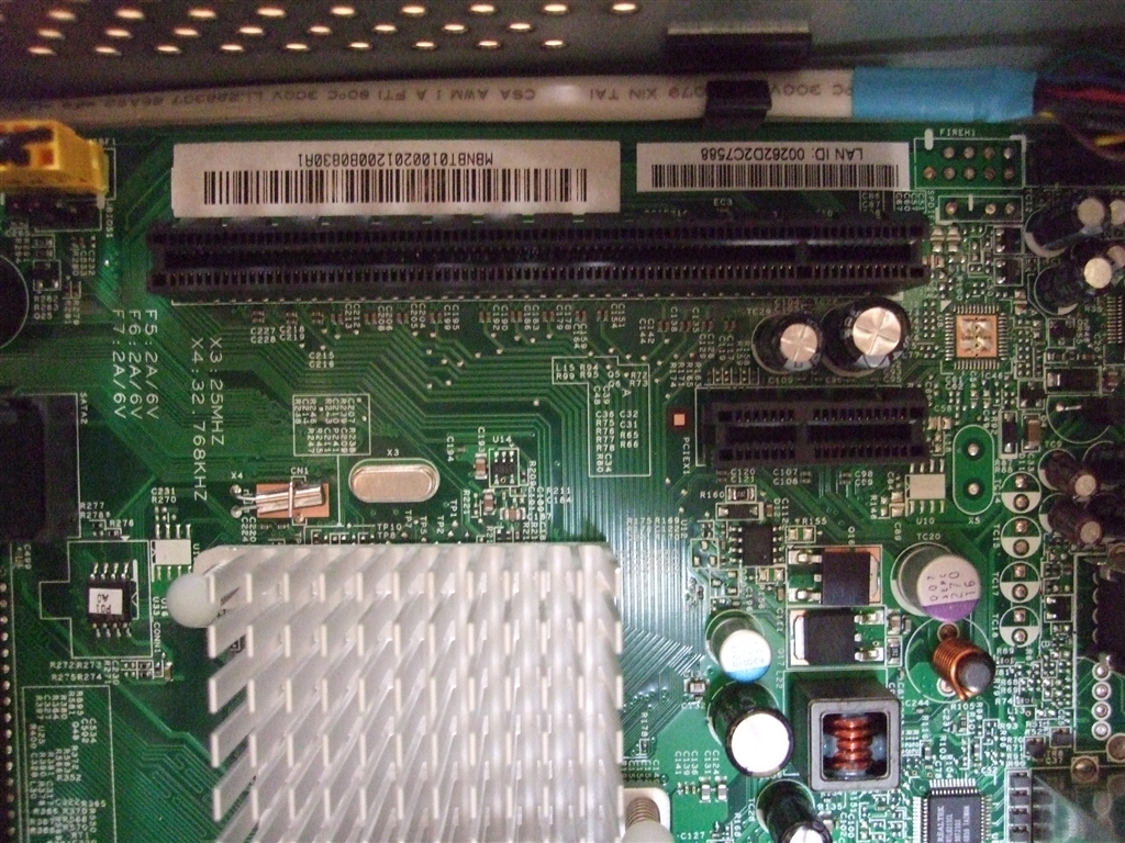

J’ai une mini tour Emachines EL1352 avec une carte graphique Nvidia Geforce 6150SE nForce430 insuffisamment puissante pour jouer à 1 jeu tel que Tomb Raider Underworld ou l’on demande au minimum 1 carte Geforce 6800GT ou ATI 1800XT.
Aussi j’aimerai savoir quelles cartes « Low profile » suffisamment puissantes sont susceptibles d’être installés dans cette tour…
J’ai pris 1 photo de l’intérieur du PC en indiquant des mesures à quelques mm près et j’ai également créé 1 sorte de gabarit de la carte idéale, voir photos…
En espérant que vous aurez une réponse à m’apporter, merci d’avance.
http://cjoint.com/?kenfchcXrm
http://cjoint.com/?kenf3whmUH

Ça va franchement être difficile de mettre une carte graphique là dedans, mais pourquoi pas.
Le second problème ? La puissance de l'alimentation. Puis clairement inutile de mettre une des 2 cartes graphiques que tu annonces... Tu ne gagneras quasi aucune performance.
Tu as par exemple :
- Sparkle GT220 : SXT2201024S3LENM
- Sparkle GT240 : SXT2401024S3LENM
- Sparkle GTS 250 LP
- PowerColor HD 5750 Low Profile
- MSI GT220 Low Profile
- HIS HD 4350 Low Profile

1/ Il te faut plus que ça pour le faire tourner, enfin... dans de bonnes conditions.
2/ C'est un peu ça.
3/ Google + les taper une à une :)
Pour le coup... Ce n'est pas un PC de jeu en soit... Donc alimentation rudimentaire et performances moyennes... Il faudrait changer l'alimentation pour mettre une carte graphique plus performante... :/
Mon alimentation semble être une 220W et je ne pense pas :(  pouvoir trouver une carte Profile Low suffisamment puissante pour jouer à mon jeu (même dans des conditions moyennes).
