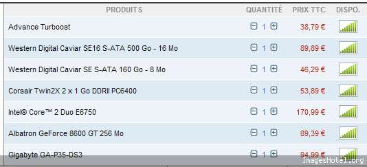

J'ai édité le title pour continuer sur le sujet:
Bonsoir,
j'aimerais cette config :
Alimentation : Fortron FSP400-60GLN - Alimentation 400W Green Power
Carte mère : Gigabyte GA-P35-DS3L (Intel P35 Express) - ATX
Processeur : Intel Core 2 Duo E6750 BOX
Carte graphique : Albatron GeForce 8600 GT - 512 Mo TV-Out/Dual DVI - PCI Express (NVIDIA GeForce 8600 GT)
RAM : Crucial 2 Go (Kit 2x 1 Go) DDR2-SDRAM PC5300 - CT2KIT12864AA667
Y'a-t-il des problemes de compatibilité ?
L'alim est-elle suffisante ?
Ai-je besoin d'un ventilo pour le proco ? je ne suis pas hard gamer, just little gamer
Y'a-t-il un site fiable, peu cher, pour trouver ces pieces en neuf ? Ou vaut-il mieux que j'aille les chercher moi meme dans le 13° ? (je suis du 78 et ça me ferait pas si loin en rer)
Merci.

A priori, non, aucun problême de compatibilité. L'alimentation est suffisante, pas de soucis là dessus. Sinon, pour le ventillo, celui là est largement suffisant, à part si tu souhaites o/c de manière convenable ton proc'.
Pour le site, je n'ai utilisé que LDLC pour prendre mon matos, et j'en suis moyennement satisfait. Prends ailleurs si tu trouve à prix égale
rastadd a dit :
L'alim est ok.une 8600GT avec 512Mo, c'est du marketing, et totalement inutile.
Prends une HD3850 si tu peux
Pour le ventirad du proco, il est livré avec, aps de soucis.

J'ai édité le title pour continuer sur le sujet:Bonsoir,
Merci.
Laisse tomber la 8600GT et prends un ATI X1950 Pro 256Mo, au même prix, et qui a les perfs d'une 8600GTS.
Alim suffisante. Pas de problemes de compatibilité.
Bon site pour acheter : Materiel.net, mais c'est un peu cher.
ben justement je viens de voir ça : http://www.materiel.net/ctl/Kits_de_mise_a_jour/31264-K...
ça vaut le coup ??
ça vaut le coup ??
dartyduck a dit :
ben justement je viens de voir ça :http://www.materiel.net/ctl/Kits_de_mise_a_jour/31264-K...ça vaut le coup ??
Ouais, c'est pas mal pour le prix
