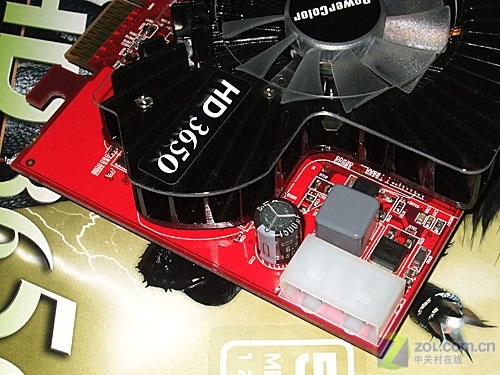

j'ai acquis une Powercolor hd3650, 512, agp
pour remplacer ma Geforce fx5500, 256
j'ai une alimentation de 350w

j'ai pensé à l'adaptateur dvi/vga fournit avec la carte car elle n'a que deux sorties dvi
je pense avoir le minimum pour faire fonctionner cette cg

Je n'ai pas brancher de prise molex, je sais pas ce que c'est, y avait indiquer nulle part qu'il fallait alimenter la cg :sleep:  Est-ce pour ça que le ventilateur ne tournait pas ?
l'alimentation, y a rien d'autre que ça : LP J2-20 350W
