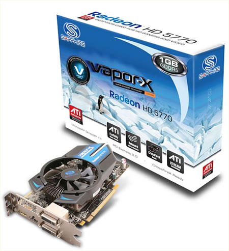

Avec ça une petite HD 5770, chauffe peu, et gère le son via l'HDMI, idéal en PCHC. Existe en version silencieuse vapor X

Même une 5750 serait amplement suffisante pour son usage! encore quelques économies, et elle se fait en vapor-X aussi.

-> draxssab : Franchement pour la différence de prix entre la HD5750 et la HD5770, autant prendre la dernière, pour de bien meilleures perf quand même...et faudra me montrer la pertinence de passer d'un E2180 à un Athlon II X2 avec le changement de mobal en plus...

Bah, la différence de prix entre 5770 et 5750 c'est 30e, s'il désire payer le moins cher possible ça fait une différence, ça dépend de son budget.

Pour la carte graphique, selon mon budget: ça sera une VaporX 5750 ou 5770..
