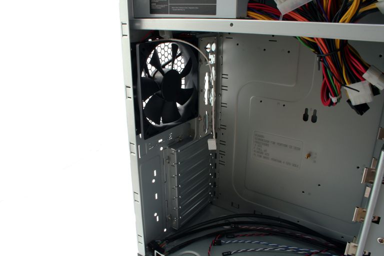

une fois que tu as ouvert le panneau latérale, tu repére le ventilo arriére, il dispose d'un interrupteur permettant de choisir entre trois vitesses de fonctionnement (Low, Medium & High), ici en blanc sur cette photo

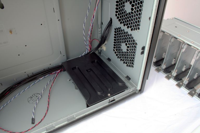

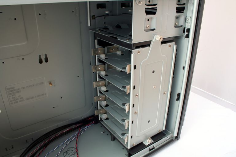

pour installer les 2 ventilo de 9cm a l'avant, apparemment il faut enlever la cage des disques durs pour avoir accés au emplacements des ventilo
http://img.generation-nt.com/photos/0300000000033419.jpg
http://img.generation-nt.com/photos/0300000000033423.jpg

Sinon moi je trouve pas normal que ton ventilo ne tourne pas car il doit etre brancher direct sur l'alim (donc il est impossible pour toi de modifier la vitesse dans le bios ou sous windows ;) )
Le seul moyen pour le régler c'est à la main grace au petit interrupteur blanc sur la photo de Thor
