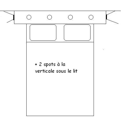

bah j'ai pas prévu de le faire tres haut, genre 20-30cm plus haut que le lit pour faire une tete de lit, mais pas plus. et la pente du toit commence à 1m50. mais j'me demande si en faisant un truc comme ça ce serait pas mieux (pas ébloui par les ampoules)
mais je pers la possibilité de m'en servir de repose bordel/table de nuit
dartyduck a dit :
bah j'ai pas prévu de le faire tres haut, genre 20-30cm plus haut que le lit pour faire une tete de lit, mais pas plus. et la pente du toit commence à 1m50. mais j'me demande si en faisant un truc comme ça ce serait pas mieux (pas ébloui par les ampoules)http://nsa11.casimages.com/img/2010/01/14/100114033346266840.jpg
Han on ne peut plus t'arrêter avec les sources de lumière chez toi
Pour ton repose bordel : tu ne peux pas y déposer 1 vitre en verre ou plexi ?

Ouais mais pour t'en servir en lumière de lecture c'est moyen, une lumière directe c'est mieux je pense.Après moi ce que j'en dit ...
Je mettrait bien 1 plexi bien étanche (style avec cilicone transparent) histoire de ne pas me taper le betoyage du caisson
Pour la lecture DD peut opter pour une frontale
Bouzbi a dit :
Après moi ce que j'en dit ... Je mettrait bien 1 plexi bien étanche (style avec cilicone transparent) histoire de ne pas me taper le betoyage du caisson
en espérant ne jamais avoir à changer une ampoule ou intervenir sur mes branchements de manouche
Idée intéressante, mais:
- Attention au transformateur pour la basse tension. Est-ce qu'il chauffe? si oui, laisse une trappe d'accès ou une grille pour que cela "respire".
- Prohibe le plexi: ça se raye, ça jaunit avec le temps, et ce n'est pas aussi rigide que du verre à épaisseur égale. Le verre fumé a pour énorme avantage d'être réellement rigide, et de ne pas changer de teinte avec une lumière au dessous. Les deux seuls "soucis" sont le poids (fixation efficace vitale), et sa "relative" fragilité au choc, même si, en bonne épaisseur, cela résiste à bien des chocs.
- SURTOUT pas de silicone! C'est une saleté qui n'est nécessaire que dans une salle de bains! Là, aucun risque, une plaque posée suffit amplement! Mettre du silicone, c'est se garantir un grand moment de solitude en cas de panne électrique...
- Revenons au verre: si tu mets une plaque à motif (ce qu'on appelle vulgairement "verre cathédrale") tu peux obtenir une diffusion originale et plus douce. Le plexi ne te permettra pas d'obtenir de tels effets. Autre point auquel j'ai failli oublier de penser: si tu fais une plaque de verre, fais la couper chez un vitrier, et qu'ils arrondisse tous les bords! Inutile de prendre le risque d'avoir un scalpel sur les bords...

- Fais le (en tout cas pour la majorité des surfaces) en BA10: c'est léger, facile à découper et à travailler, et bien moins cher que du bois. La face entre le lit et le caisson peut être réalisée en bois par contre, ceci pour obtenir un effet plus "esthétique". Autre point intéressant: le BA10 peut aisément être percé avec une scie cloche, alors qu'un panneau de bois risque de se fendre, éclater (si vernis/stratifié), et en plus, en cas de boulette, facile de reprendre un panneau et le retailler.
merci pour toutes ces précisions, Magellan
pour ce qui est des transfo, sache qu'ils sont intégrés aux ampoules LED GU10, la douille étant alors reliée directement au 230
