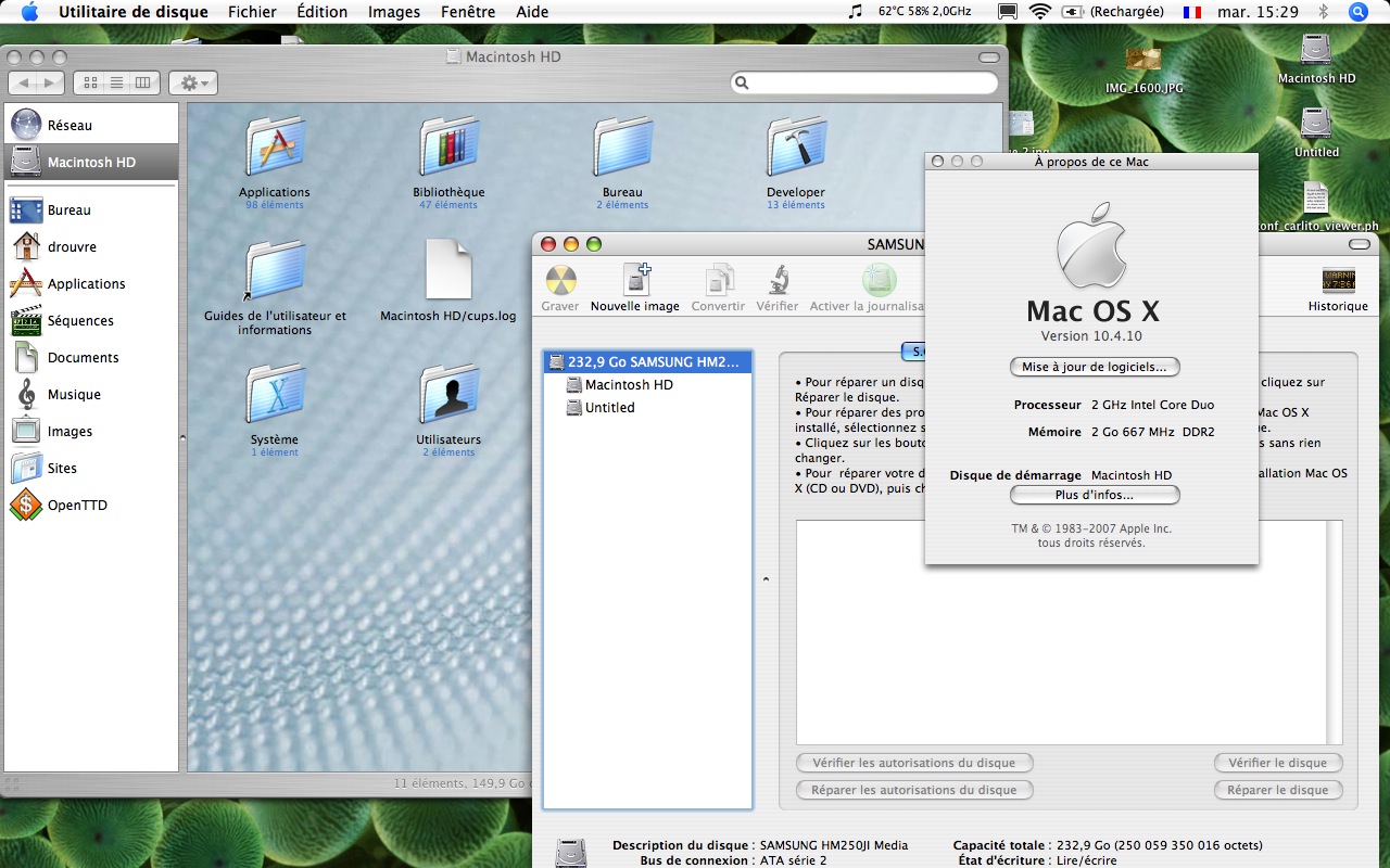

Tout s'est bien passé concernant le portages de deux macbook (installation de disques de 250Go Samsung spinpoint) avec le logiciel super dump!
J'ai branché tour à tour un macbook avec un disque vierge (en mode T au démarrage)et l'autre avec un disque plein et le logiciel installé. Il faut faire attention lors du formattage à bien mettre GUID et non pas APPLE car on est sur du MacIntel (et sinon Bootcamp refuse de fonctionner après recopie du HDD). En tout cas, j'ai bien tout conservé : mails, iTunes, iPhoto, et iMovie sont intacts, même spotlight est reparti à fond !
Enfin si vous voulez un gros disque : Samsung 250Go SpinPoint M5S HM250JI (8Mo), foncez ! Je les ai pris chez Micronity.com !
coté perfs, je suis comme avec les ex-80Go et 100Go dont je disposait précédemment : 5400 rpm. Mais ça me convient parfaitement.
Nous faisons de GROSSES photos (APN 10 Mpxls) et la place est essentielle pour nous, largement prioritaire en tout cas sur quelques milisecondes de perdues
ca tue la place restante
et sinon après montage, bootcampage de 32Go, voila le résultat

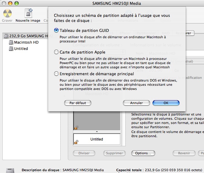

Fais comme moi, tu copie ton système sur le HDD en mode FireWire via le logiciel intitulé "Super Duper!".
Formatte le avant en MacOS Journalisé, et pense bien à mettre GUID dans utilitaire disque/Partitionner/Option pour qu'il soit reconnu bootable par un MacIntel.
C'est une version gratuite (pas besoin de payer pour la sauvegarde bottable du système) qui fait une copie conforme et bootable de ton système sur un HDD externe : pleins de tutoriau existe, mais nul besoin de ça. Une fois installé, tu choisi le disque cible et copy now, ça prend environ 1h et demi pour un HDD de 80Go .Une fois terminé, tu échange les disques durs. Je l'ai fait sur les deux Mac et ça a fonctionné sans le moindre problème et mon système était en l'état.
