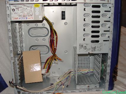

Seulement voila j'aimerais y ajouter une touche personnelle, principalement en raison de ma nouvelle carte graphique fanless.
Je pense installer un ventilateur de 120 mm en extraction derrière.
Quel modèle me conseillez vous ? (sachant que j'aime le silence et que dans cette tours il y aura prochainement une carte graphique fanless.)
Je pense installer un petit ventillateur de 80 mm en extraction pour mes disques dur. ( emplacement prévu derrière la cage à disque dure)
idem Quel modèle me conseillez vous ?

+1 pour les Antec Tricool
sinon y a celui-là(pas chér et trés bien!) http://www.materiel.net/ctl/Ventilateurs/21419-Basic_Si...
Par contre, si tu peux découper la tole au Dremel(ou avec une pince coupante)ce serait mieux pour évacuer l'air chaud, car là ça va evacuer que dalle(et faire + de bruit)
thor37230 a dit :
+1 pour les Antec Tricoolsinon y a celui-là(pas chér et trés bien!) http://www.materiel.net/ctl/Ventilateurs/21419-Basic_Si...
Ok merci du tuyau (pour la découpe de tôle )
Par contre as tu une idée si ce modèle (celui don tu mas passer le lien) est silencieux ?

Tu commences par découper la grille AR pour un 120, tu montes n'importe quel 120 et tu doubleras le flux d'air. Après tu choisis en fonction de l'efficacité ou du silence, mais commence par la découpe.
