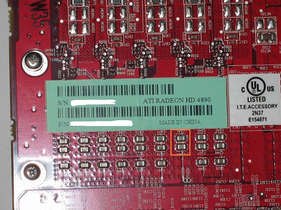

Voila je voulais installer un waterblock sur une HD 4890. Et patatras le dos de ma main à heurté le dos de la carte graphique. Résultat deux CMS en tombent. Résultat la carte ne démarre plus. Et pour bien faire je n'en ai retrouvé qu'un
Je poste une photo où j'ai entouré en orange les parties concerné.
Ce n'est pas ma carte mais une photo d'une carte valide, moi il manque les carrés:
Si quelqu'un connais un moyen de réparé cela, merci de me dire comment faire. Si il n'y a rien à faire je trouverai une autre carte à torturer, mais pour assouvir ma curiosité, quelqu'un peux t-il me dire quel est la fonction des CMS, et me dire également de quoi il est composé.

salut oui c est tout a fait repérable avec un micro fer a souder 10watt 40max
je fait se genre de réparation dans automobile et no problème
FER A SOUDER 14S http://www.gotronic.fr/catalog/outillage/fers1.htm#1331...
FIL A SOUDER ESP150/100 http://www.gotronic.fr/catalog/outillage/soudure.htm
de la patience et c est dans la poche

non surtout pas tu les remet et tu les soude a nouveau si tu les a plus regarde la http://radiospares-fr.rs-online.com/web/ et la http://www.electronique-diffusion.fr/index.php?cPath=24...
Donc le CMS est un condensateur ?
C'est super, je sait donc que les 3 pièces qui sont tombés sont en fait des petits réservoir d'énergie. Mais je ne connais rien d'eux.

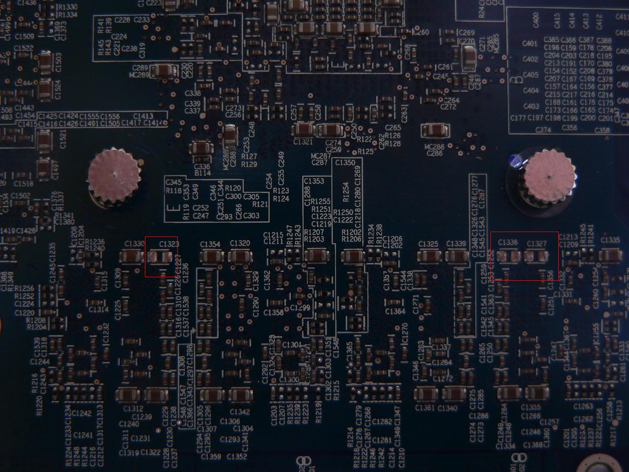

Voila pourquoi, j'ai fait un gros plan des éléments cassés.
CMS1: 1323
CMS2: 1336
CMS3: 1327
J'ai entouré de rouge la casse et les numéros au dessus sont les références inscritent sur la carte graphique là ou il y avait les condensateurs. Arriveriez vous avec cela à ma dire quelle pièce commander exactement ?
Merci beaucoup déjà pour l'aide fournie
L'agrandissement:
CMS1: 1323
CMS2: 1336
CMS3: 1327
L'agrandissement:
