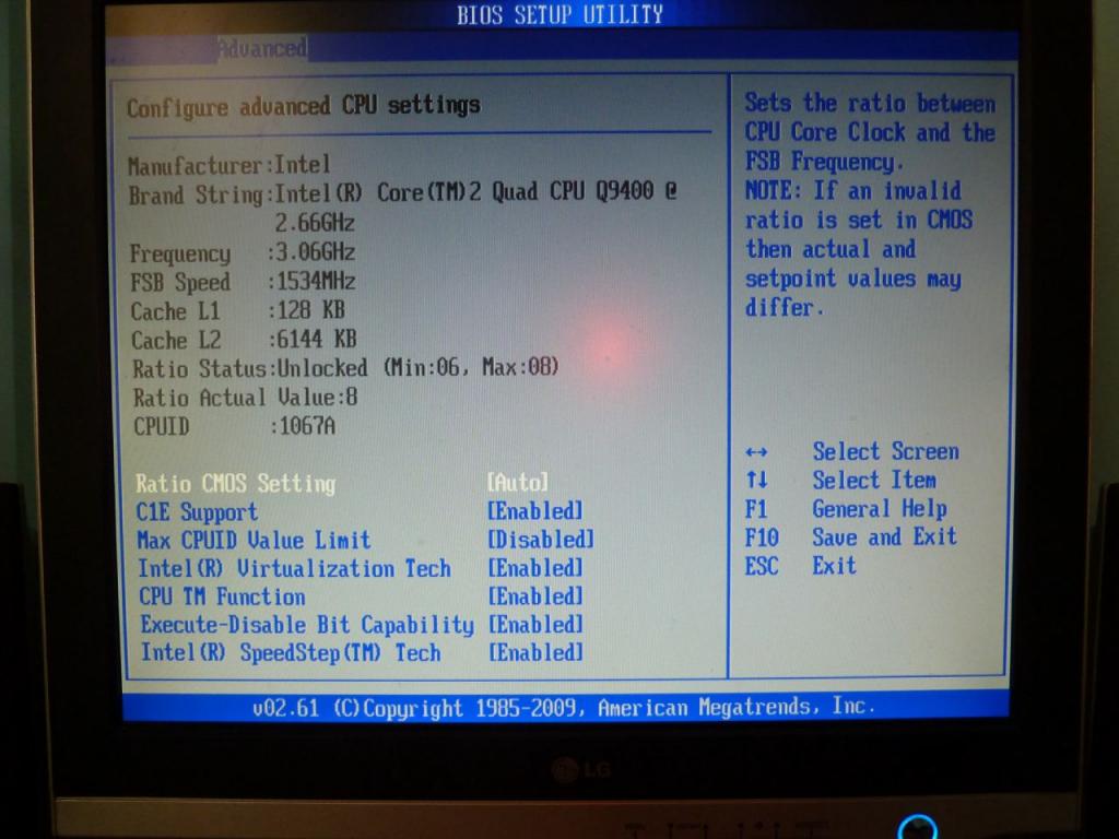

Mon processeur (Q9400) est actuellement overclocker à 3.06 GHz
Dans un poste vous m'aviez dit qu'à cause de ma carte mère qui est une G41 l'overclocking serait limité
en effet, a partir d'environ 3.15 GHz (20%) l'écran reste noir.
J'aimerais savoir si il y à moyen de dépasser cela et pouvoir arriver à 3.6 GHz par exemple (ou moins si c'est trop demander)
merci :)

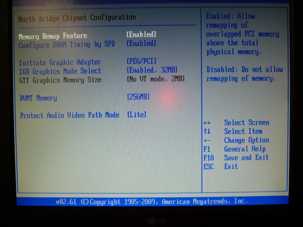

salut,
faudrait que tu nous détaille les voltages mis dans le bios pour le chipset, le Northbridge, la RAM.....etc
si tu pousse (un peu) les voltage et que ça passe toujours pas, c'est que tu es arrivé à la limite de ce que permet ta carte mère.
Il me semble que ce genre de carte mère est loin d'être adaptée pour l'overclocking.
Quel est le modèle et la marque de ta carte mère ?
Quelle ram utilises-tu et ses spécifications ?
ben faut savoir que les version gxx sont toujours trop limiter en oc faut prendre les version pxx ou qxx
mais bon comme thor a dit .. et j'ajoute de mettre des screen de ton bios !!

mais l'écran reste noir à ce niveau là (20%) :sweat:
Le problème est que tu ne peux pas interagir sur la fréquence de la mémoire qui doit certainement ce retrouver sur-cadencée...
C'est vraiment pas une carte mère faite pour l'overclocking... Tu gagnes cependant plus de 330MHz, ce qui est correcte sans être extraordinaire.
darika a dit :
en MANUAL si je peu
jte montrerai une photo si tu veux des trois type d'overclocking
Matak a dit :
en MANUAL si je peu
Il faut donc utiliser le mode manuel, ce sera plus facile à monter en fréquence et agir sur le vcore.
Il faut aussi désynchroniser la mémoire tout en s'assurant de ne pas dépasser la fréquence pour laquelle elle est spécifiée, c'est à dire 800MHz.
