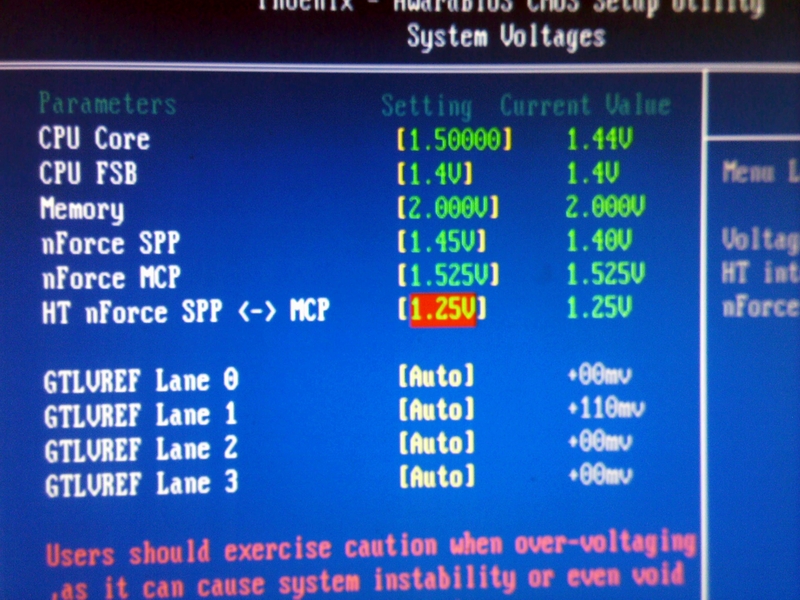

slt tout le monde j ai quelque problème avec l overclock de ma xfx 780i
la configue est la suivante :
core2 quad q6600 b3 watercooled
carte mére xfx 780i
8 giga de ram corsaire XMS2 DHX pc 6400 DDR2 800 5-5-5-18
7900 gs
boite d alimentation 600w xilence
le quad tourne pour le moment à 3.2
355*9 ram unlinked et sont a 800mhz
pour les voltage cpu core 1.38
cpu fsb 1.4
mem 2
spp 1.4
Mcp 1.525
spp<>mcp 1.25
système stable avec temp 31 en idle et 40 en full
j ai aussi pu le monter a a un fsb 1600 en gardant la même fréquence et un multiplicateur 8
mais voila si je le met sur 3.6 il boot, et la j ai un écran que je n ai jamais vu auparavant.....
c'est la limite de mon quad??? ou bien je doit essayer d autre paramètre???

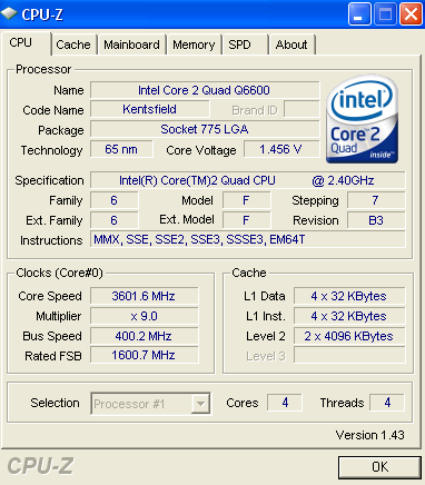

mais voila même en poussant le vcore a 1.46 toujours rien boot continu, je sais que le ratio 1:1 c ce qu il y a de plus stable c pour cela que j ai gardé le fsb 1600 et ram a 800...(cpu 400*8-fsb 1600 ram 800) mais le truc qui m embête c que a "400*9 fsb1600 ram a 800" mon pc m affiche ce message ou bien redémarre continuellement en boucle ...
j aussi essayer de monter plus haut en fsb (a 1800) et diminuer le multiplicateur mais toujour rien
mais voila même en poussant le vcore a 1.46 toujours rien boot continu, je sais que le ratio 1:1 c ce qu il y a de plus stable c pour cela que j ai gardé le fsb 1600 et ram a 800...(cpu 400*8-fsb 1600 ram 800) mais le truc qui m embête c que a "400*9 fsb1600 ram a 800" mon pc m affiche ce message ou bien redémarre continuellement en boucle ...j aussi essayer de monter plus haut en fsb (a 1800) et diminuer le multiplicateur mais toujour rien
mrd là je suis a 3.5 avec 1.5 au vcore, j ai jamais donner a un quad autant de jus, donc si je veux aller plus loin faudra donner encore plus .... je fais quoi je laisse tomber ou je tente le coups
(sur ma p5b deluxe j ai fait tourner le même quad a 3.6 avec seulement 1.38 au vcore!!! grosse différence certain m on conseiller de faire un pencil mod, d'après ce qu'on m a dit les chipset 780 donnent un faux voltage....
temp actuelle 35 en idle et 47 en full( sachant que c un b3 )
j ai jamais eu de problème de vdrop ni sur la p5b deluxe ni sur la P5NT WS, par contre sur la p5n32 e-sli et l'exterm striker oui...mais bon là sur la xfx c le plus gros vdrop!!! sinon la première chose que je fais une fois le pc monté, c le test occt

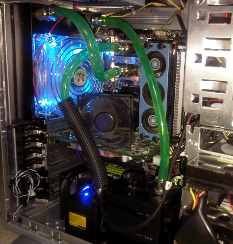

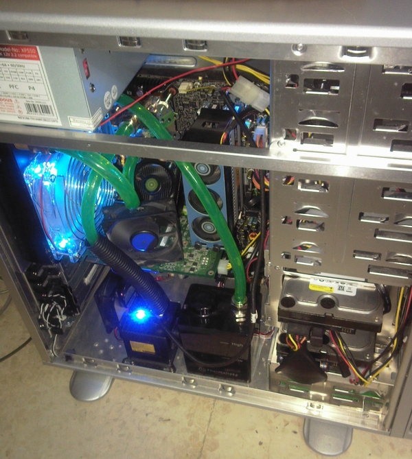

sinon pour mon watercooling... il n'est pas vraiment fameux c un thermaltake bigwater 735 modifié au quel j ai rajouté un radiateur aquabay de chez thermaltake aussi (c une ancienne image sans l aquabay)
en fait ce quit n est pas conseiller pour un quad mais bon, si on rajoute l aquabay sa passe, personnellement je te conseille d acheter un swiftech ya pas mieux a mon avis en plus ils ne sont pas trop cher...
a titre indicatif le bigwater+aquabay = 90 + 45 = 135 euro et résultat n'est pas tellement fameux en plus j ai due changer tout les ventilo du kit
par contre un swiftech H20-220-APEX ULTRA coute dans les 180~200 euro et bye bye les problème de surchauffe
encore merci
