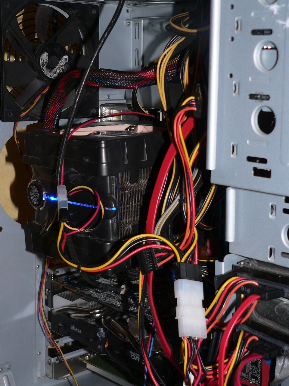

Pour l'instant je suis en air cooling avec un Cooler-Master V6GT,j'ai remplacé les 2 ventilos par des noctua. Pour les screen, je fait cela ce soir. Je posterai aussi des photos du Bios.
Actuellement ma config est plutôt Destroy, mais elle tourne pas trop mal.
Quand je veux augmenter le VBN le bios m'indique qu'avec mon ventirad je ne peux pas. Mais peut-être que ce n'est pas la peine de se creuser la tête ce soir, je monte un Watercooling demain, je viens de terminer le ponçage des waterblock, j'ai racheté de la pâte thermique (il devrai la vendre au Kilo). Comme je n'avais pas le temps j'ai acheter une pâte Noctua à Surcouf (la honte). J'aurrai préféré de l'Artic Silver.

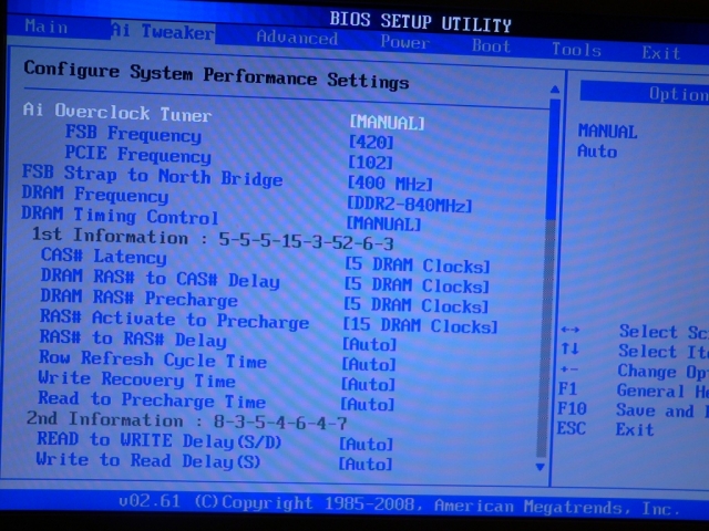

Voila, les photos sont faites.
Je commence par le Bios, j'ai été obligé de monté le PCIE Frequency à 102 sinon je plante
Pour le FSB Strap to NB je suis à 400, faut-il que je passe à 333?
Quand à la DRAM Frequency je suis au minimum:

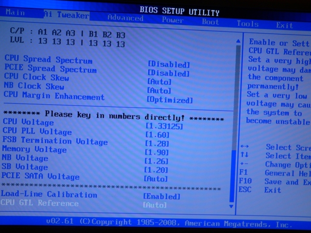

Ici le CPU Voltage est à 1.33 et je ne pense pas pouvoir aller plus haut (le Bios ne le prend pas en compte)
Quand au Memory Voltage j'ai mis 1.9 parce que ça passait c'est tout.

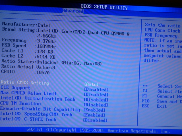

Les Spectrum sont bien désactivé...
Tout comme, les C1E, Max CPUID, Intel V.Tech, CPU TM Fonction et Intel C-STATE Tech.
Quand à l'Execute-Disable Bit Compagnie et Intel SpeedStep Tech si je les désactive, je plante
Le Ratio quand à lui est en Auto, donc il s'affiche à 8. J'ai pensé qu'en auto il était bien

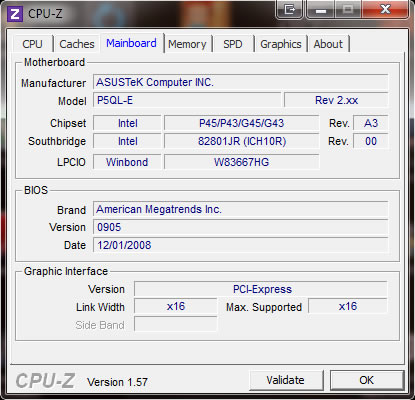

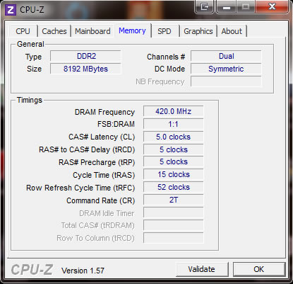

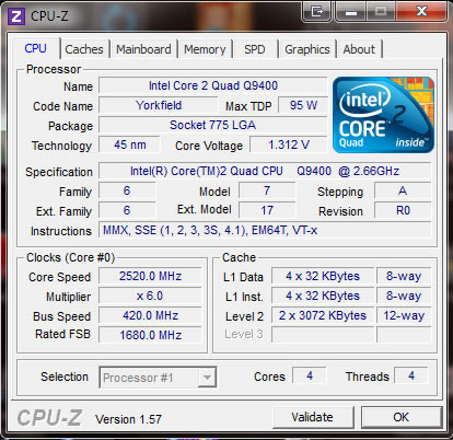

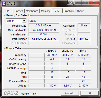

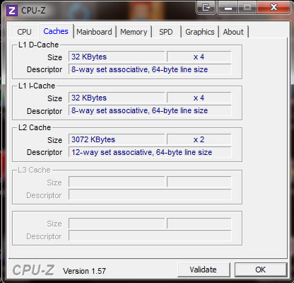

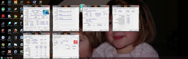

Voila enfin le rapport de CPU_Z:

Ma config est dans mon profil, je résume:
Q9400 à 3.336GHz (ventirad Cooler Master V6GT[2noctua 12cm])
Nom de la carte mère: Asus P5QL-E
Ram: G Skill F2-8500CL5-2GBPK - 8Go (4x2Go)
Système Disque (C
: Raid0 NTFS 1270Go
Carte Graphique: HD 4890 + Air Cooling Alaska (Freedom Force)
Alimentation: Antec Earthwartts 650Watt
Boitier: NZXT Zero 2 (7 ventilateurs 12cm + 2 Noctua aux extremité haute et basse pour l'extraction de l'air)

Je viens de réaliser que mon processeur est lu à 2.52GHz par CPU_Z et le Système de Windows.
Pourtant quand je démarre, le Bios passe à 3.33GHz et sur Aida 64 également :
Si quelqu'un sait pourquoi et comment y remédier

ben aucun problème c'est seulement que ton proc en idle descend le cof a 6x pour économiser l'énérgie et il suffit de désactiver le speedstep :
alors si ta augmenter le vcore a 1.50
alors monte le fsb a 450 puis fait un petite test de occt 5 mn ou 10 mn si aucun prob alors tu monte encore le fsb jusque 500 avec toujours des test de occt de 10 5 mn est la tu arrête !

Bon je suis redescendu à 102 de PCI Freq. et 420 pour le CPU, et là surprise je suis à 3.36GHz
Par contre je suis encore loin des 4GHz et je ne pense pas pouvoir aller beaucoup plus haut.
J'avais déjà essayé plusieurs méthode, de toutes celle-ci est la plus convaincante, si vous avez
d'autres idée pour continuer à grimper, sans mettre en péril le système, n'hésitez pas à me les communiquer.

Fwiz, sur les q9xxx le FSB max (wall) est entre 420 et 480 pour la plupart des proco donc rien a voir avec la mobale.
Et puis balancer 1.5V...
Sur ce type de CPU, si à 1.3V tu montes pas au dessus de 4Ghz, faut pas espérer grand chose de plus.
Après c'est sur que ca va t'éviter le coup des S-ata et pci-frequency qui merde mais bon de la à avoir 4ghz avec un q9400.
Regardes si tu es stable à 3.3Ghz pour 1.15 au Vcore.
