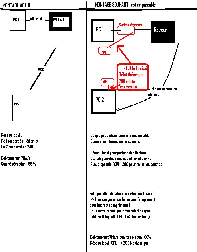

2ème réseau local avec Cpl

Le CPL ne sert qu'à se défaire de câble, pas à augmenter la vitesse de connection.
La vitesse maximal théorique en full duplex est de 200mbps, soit 25Mo/s.
Mais en réalité, tu ne dépassera pas les 10-15 Mo/s.
Pour l'histoire des 2 réseaux, cela risque d'être compliqué, mais surtout sans intérêts, tu ferait mieux d'oublier cette idée saugrenue.
Bon, ce que tu veux faire est possible, mais il faudrait crée 2 sous-réseaux, et à moins que ton routeur ne le permette, ils ne pourront pas communiquer entre eux.
merci j'ai tout compris,
Donc je vais mettre mon routeur au Rez de chaussée, pour favoriser la connection wifi de mon PC portable
Je raccorderai ensuite grace a mes CPL, le pc de bureau au 1er étage.
